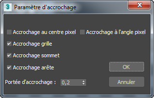

AccrochagesLa bascule Accrochages
vous permet de contrôler la création, le déplacement, la rotation et la mise à l'échelle des sous-objets en faisant "sauter" le curseur vers une partie spécifique de la géométrie existante ou vers d'autres éléments de la scène lorsqu'elle est activée. Vous pouvez spécifier l'emplacement d'accrochage à l'aide de l'option Paramètres d'accrochage
. Vous pouvez sélectionner n'importe quelle combinaison de types d'accrochage actif pour fournir plusieurs points d'accrochage.
Si vous réglez la portée sur 0, l'accrochage est désactivé. Si vous définissez une valeur inférieure à 0,3, l'accrochage de la grille tend à s'appliquer aux arêtes de la grille. À 0,5, l'accrochage de grille ne s'applique qu'aux intersections de la grille.
