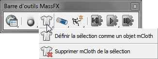

Icône déroulante mCloth
Utilisez ces commandes pour appliquer le modificateur mCloth à un objet ou pour supprimer le modificateur d'un objet.
Définir la sélection comme un objet mCloth
Applique un modificateur mCloth non instancié à chaque objet sélectionné, puis active le groupe de fonctions Modifier pour ajuster les paramètres du modificateur.
Si un modificateur mCloth a déjà été appliqué à l'objet, cette commande active simplement le groupe de fonctions Modifier, le cas échéant.
Supprimer mCloth de la sélection
Supprime le modificateur mCloth de chaque objet sélectionné.

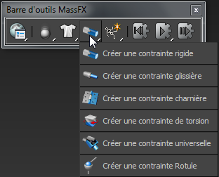

Icône déroulante Contraintes
Chacune de ces commandes crée un assistant de Contraintes MassFX. Les seules différences entre ces commandes sont les valeurs qui sont appliquées en tant que valeurs par défaut raisonnables pour le type de contrainte décrit.
Avant d'actionner la commande, sélectionnez deux objets qui représenteront les corps rigides devant être affectés par la contrainte. Le premier objet sélectionné sera utilisé comme le parent de la contrainte et le second objet en tant qu'enfant. Le premier objet ne peut pas déjà être un corps rigide statique et le second objet ne peut pas déjà être un corps rigide statique ou cinématique. Si aucun des objets sélectionnés ne comporte déjà un modificateur Corps rigide MassFX qui lui est appliqué, une boîte de dialogue de confirmation s'affiche, pour vous permettre d'appliquer ce modificateur aux objets.
Après l'activation d'une commande Créer... Contrainte, faites glisser la souris dans une fenêtre pour définir l'emplacement initial de la contrainte ainsi que sa taille d'affichage. La contrainte est alors créée et liée à l'objet parent.
Créer une contrainte rigide
Ajouter un nouvel assistant de Contraintes MassFX pour le projet à l'aide des paramètres appropriés pour une contrainte rigide. La translation, le balancement et la torsion d'une contrainte rigide sont tous verrouillés afin de tenter de maintenir deux corps rigides dans la même transformation relative lorsque la simulation démarre.
Cette commande est également disponible sous Contrainte rigide dans le menu Objets (ou Simuler) Sous-menu Contraintes - MassFX.
Créer une contrainte glissement
Ajouter un nouvel assistant de Contraintes MassFX pour le projet à l'aide des paramètres appropriés pour une contrainte glissement. Une contrainte glissement est similaire à une contrainte rigide, mais possède une translation activée Y limitée.
Cette commande est également disponible sous Contrainte glissement dans le menu Objets (ou Simuler) Sous-menu Contraintes - MassFX.
Créer une contrainte Charnière
Ajouter un nouvel assistant de Contraintes MassFX pour le projet à l'aide des paramètres appropriés pour une contrainte Charnière. Une contrainte Charnière est similaire à une contrainte rigide, mais possède un balancement 1 limité à 100 degrés. Cette commande est également disponible sous Créer une contrainte Charnière dans le menu MassFX (sous-menu Contraintes).
Créer une contrainte torsion
Ajouter un nouvel assistant de Contraintes MassFX pour le projet à l'aide des paramètres appropriés pour une contrainte torsion. Une contrainte torsion est similaire à une contrainte rigide, mais possède une torsion définie comme illimitée.
Cette commande est également disponible sous Contrainte torsion dans le menu Objets (ou Simuler) Sous-menu Contraintes - MassFX.
Créer une contrainte universelle
Ajouter un nouvel assistant de Contraintes MassFX pour le projet à l'aide des paramètres appropriés pour une contrainte universelle. Une contrainte torsion est similaire à une contrainte rigide, mais possède un balancement 1 et un balancement 2 limités à 45 degrés.
Cette commande est également disponible sous Contrainte universelle dans le menu Objets (ou Simuler) Sous-menu Contraintes - MassFX.
Créer une contrainte Rotule
Ajouter un nouvel assistant de Contraintes MassFX pour le projet à l'aide des paramètres appropriés pour une contrainte Rotule. Une contrainte Rotule est similaire à une contrainte rigide, mais possède un balancement 1 et un balancement 2 limités à 80 degrés et une torsion définie comme illimitée.
Cette commande est également disponible sous Contrainte genou dans le menu Objets (ou Simuler) Sous-menu Contraintes - MassFX.

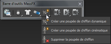

Icône déroulante Poupée de chiffon
Utilisez ces commandes pour permettre à un système de structures ou à un bipède Character Studio de participer à une simulation MassFX ou pour le retirer de la simulation. Sélectionnez une structure du personnage ou un maillage de peau associé, puis choisissez une commande de poupée de chiffon affectant l'ensemble du système. Reportez-vous à la rubrique Poupée de chiffon MassFX.
Créer une poupée de chiffon dynamique
Définit le personnage sélectionné comme étant une poupée de chiffon dynamique. Son animation peut affecter et être affectée par d'autres objets de la simulation.
Créer une poupée de chiffon cinématique
Définit le personnage sélectionné comme étant une poupée de chiffon cinématique. Son animation peut avoir une incidence sur d'autres objets de la simulation, mais cela n'est pas réciproque.
Supprimer la poupée de chiffon
Supprime le personnage de la simulation en supprimant les modificateurs Corps rigide, les contraintes et l'assistant Poupée de chiffon.

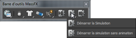

Commandes de simulation
Réinitialiser la simulation
Arrête la simulation, déplace la glissière temps sur la première image et définit les transformations de tout corps rigide dynamique sur leur transformation initiale.
Cette commande est également disponible sous Réinitialiser la simulation dans le menu Simuler Sous-menu Simulation - MassFX et dans la boîte de dialogue Outils MassFX Groupe de fonctions Outils de simulation.
Démarrer la simulation
Exécute la simulation à partir de l'image de simulation courante. Par défaut, il s'agit de la première image de l'animation, qui n'est pas nécessairement la même que l'image d'animation courante. Si la simulation est déjà en cours d'exécution, le bouton apparaît enfoncé. Le fait de cliquer sur ce bouton interrompt la simulation au niveau de l'image courante.
Lorsque la simulation est suspendue, cliquez sur Démarrer la Simulation pour la reprendre à partir de l'image courante.
Au cours de la simulation, la glissière temps avance image par image pour chaque pas de simulation, de sorte que les corps rigides cinématiques se déplacent comme faisant partie de la simulation.
Cette commande est également disponible sous Exécuter la simulation dans le menu Simuler Sous-menu Simulation - MassFX (lorsque la commande Démarrer la simulation est active dans la barre d'outils MassFX) et sous (Démarrer la simulation) dans la boîte de dialogue Outils MassFX Groupe de fonctions Outils de simulation.
Démarrer la simulation sans animation (icône déroulante Démarrer la simulation)
Similaire à Démarrer la simulation décrit ci-dessus, sauf que la glissière temps n'avance pas lors de l'exécution de la simulation. Cela peut être utile pour laisser les corps rigides dynamiques se déplacer sur un point de repos dans le cadre de la préparation à l'utilisation de l'option Capturer les transformations initiales.
Cette commande est également disponible sous Exécuter la simulation dans le menu Simuler Sous-menu Simulation - MassFX (lorsque la commande Démarrer la simulation sans animation est active dans la barre d'outils MassFX) et sous (Démarrer la simulation sans animation) dans la boîte de dialogue Outils MassFX Groupe de fonctions Outils de simulation.
 Avancer la simulation d'une image
Exécute la simulation pour une seule image tout en avançant la glissière temps à la même hauteur.
Cette commande est également disponible sous Pas de simulation dans le menu Simuler Sous-menu Simulation - MassFX , ainsi que sous Avancer la simulation d'une image dans la barre d'outils MassFX.
