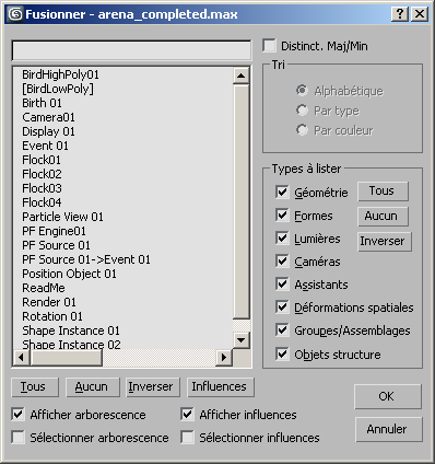

Si vous ne parvenez pas à ouvrir normalement une scène, vous pouvez essayer de la fusionner. Si le fichier n'est pas trop corrompu, vous pourrez accéder à la boîte de dialogue Fusionner qui affiche la liste des composants que contient la scène. Le fait de pouvoir accéder à cette boîte de dialogue vous permet généralement de résoudre assez facilement le problème. Vous devez à présent rechercher le ou les objets qui sont à l'origine de l'échec du chargement.
Importer
Fusionner. La boîte de dialogue Fusionner s'ouvre, affichant tous les composants que contient la scène.
Vous devez commencer par vérifier si des formes ou des objets de la scène sont corrompus.
Si les objets apparaissent dans les fenêtres, cela signifie que ces composants de la scène ne sont pas corrompus et il vous faudra répéter ces étapes en activant d'autres options de la zone Types à lister.
Si les objets sélectionnés ont été correctement fusionnés, veillez à enregistrer le résultat de la fusion avant d'essayer de fusionner d'autres objets, vous pourrez ainsi vous servir de la fusion comme base pour recréer la scène.
Si un message d'erreur s'affiche, cela signifie que l'un des objets est corrompu. Procédez alors comme suit.
Vous devez déterminer avec précision quel objet de la précédente liste est corrompu.
Fusionner et désactivez tout à l'exception de Géométrie, Formes et Groupes/Assemblages. Si ces dix objets sont correctement fusionnés, enregistrez la scène et répétez l'opération de fusion avec les dix objets suivants. L'un des groupes d'objets que vous essayez de fusionner finira par générer un message d'erreur.
Bien que cette méthode puisse prendre un certain temps, elle est efficace dans la mesure où elle vous permet d'enregistrer la majeure partie de votre travail précédent.
