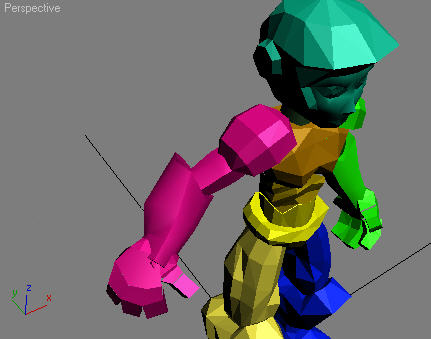

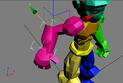

L'une des fonctions des ossatures CAT est que si vous déplacez un os dans la hiérarchie (en CI comme en CA), les os d'un côté ou de l'autre pivotent pour s'adapter au déplacement. Ce système vous permet de manipuler l'ossature rapidement et de façon intuitive. Ce système est appelé Hiérarchie d'effets. Ci-dessous, vous en trouverez trois exemples.
Le déplacement du coude (avant-bras) vers l'arrière a pour effet de plier le bras.
Position du bras avant modification
Position du bras après déplacement de l'avant-bras

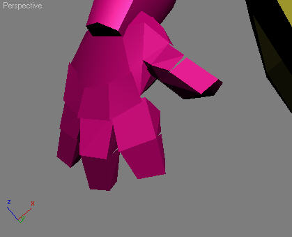

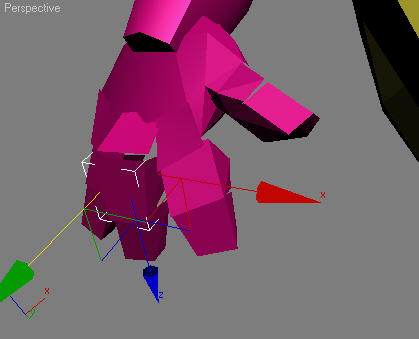

Le déplacement des éléments des doigts est tout aussi intuitif.
Doigts tendus
Le déplacement du segment du milieu redresse le doigt.

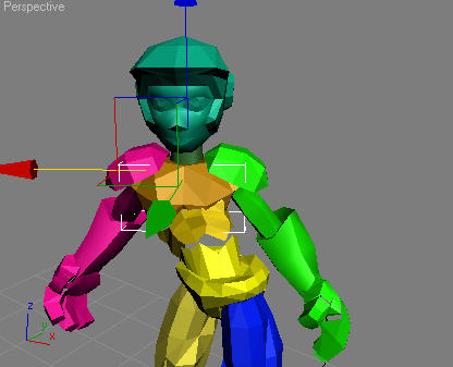

Pose initiale : sélectionnez la cage thoracique.
Lorsque vous déplacez la cage thoracique, la colonne est interpolée avec elle.

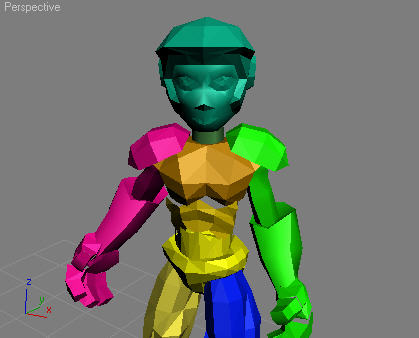

Parfois, vous souhaitez ajuster le bassin (moyeu parent) sans affecter le moyeu de la cage thoracique (moyeu enfant). Pour cela, CAT dispose d'une fonction appelée Fixer l'os qui vous permet de manipuler le bassin sans affecter la cage thoracique.
Bassin sélectionné
Alors que le bassin est transformé, la cage thoracique reste fixe.

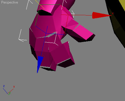

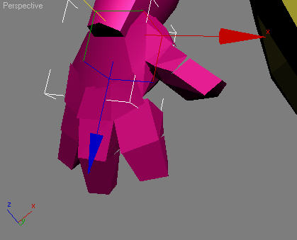

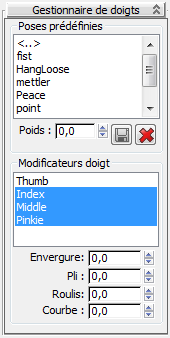

Bien que vous puissiez transformer les doigts directement, vous pouvez préférer l'utilisation du Gestionnaire de doigts. Ses commandes vous offrent la possibilité de modifier l'envergure, la flexion, le roulis et la courbe des doigts. Le Gestionnaire de doigts intègre également un gestionnaire de valeurs prédéfinies de pose des doigts.
Sélectionnez la paume.
Dans la liste Modificateurs doigt, mettez les doigts à modifier en surbrillance.
Faites glisser la double flèche Courbe et les doigts se courbent.

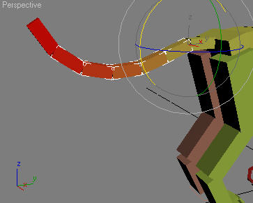

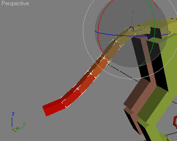

Pour manipuler une queue, sélectionnez plusieurs os de la queue et appliquez une rotation. Tous les os pivotent ensemble de sorte que la queue se courbe de façon harmonieuse.
Plusieurs liens de queue sélectionnés
Lors de la rotation, la queue se courbe normalement

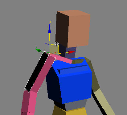

En général, vous faites pivoter une clavicule au lieu de la déplacer. De même, il est préférable de ne pas appliquer de torsion à la clavicule.
Pour modifier facilement la rotation de la clavicule, sélectionnez le haut du bras ou l'os de l'épaule et déplacez-le. Lorsque vous déplacez l'os du haut du bras, la clavicule pivote en fonction des mouvements. Vous pouvez également sélectionner la clavicule directement et utiliser les outils Déplacement, Rotation et Echelle.
