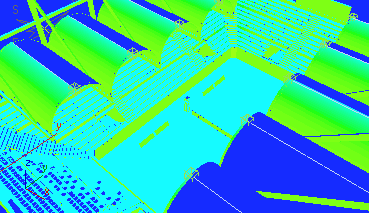

Dans les illustrations suivantes, un système Lumière du jour éclaire un stade en plein air.
![]() 5 h |
![]() 6 h |
![]() 9 h |
![]() 12 h |
![]() 15 h |
![]() 17 h |
