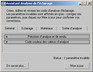

L'assistant Analyse de l'éclairage est une boîte de dialogue qui vous aide à coordonner et régler les différents outils que 3ds Max propose pour contribuer à analyser l'éclairage d'une scène. Avec l'assistant Analyse de l'éclairage, vous pouvez découvrir les outils dont vous avez besoin, et corriger leurs paramètres pour obtenir une simulation d'éclairage précise.
L'assistant Analyse de l'éclairage coordonne ces outils:

La légende principale inclut un rappel du rôle de la boîte de dialogue " Créez, modifiez et révisez les outils d'analyse d'éclairage ".
Elle vous rappelle aussi le flux de travail de cette boîte de dialogue: " Paramètres incorrects apparaît en caractères gras. Corrigez ces paramètres puis cliquez sur Mise à jour pour confirmer vos corrections ". Chaque groupe de fonctions de l'assistant peut indiquer s'il existe des paramètres incorrects dans votre scène: ils apparaissent en caractères gras et l'assistant vous aide à les corriger. Cependant, l'affichage de l'analyse n'est pas interactif: après avoir corrigé les paramètres, vous devez cliquer sur Mise à jour pour afficher les corrections que vous avez apportées.
Les quatre groupes de fonctions de la boîte de dialogue indiquent l'état courant de vos outils d'analyse de l'éclairage et propose des façons de les ajuster.
Chaque groupe de fonctions est décrit dans l'une des rubriques qui suivent.
L'état indique le nombre de paramètres incorrects que l'assistant Analyse de l'éclairage a détecté. Cette valeur est mise à jour lorsque vous cliquez sur Mise à jour. Lorsque le nombre de " Paramètres incorrects " est de 0, vous pouvez réaliser le rendu de la scène en étant relativement sûr que les niveaux d'éclairage seront fidèles à ceux de la réalité.

Cliquez ici pour mettre à jour l'état et insérer les ajustement que vous avez apportés aux outils d'analyse de l'éclairage.
Lorsque vous cliquez sur Mise à jour, il est possible que les paramètres incorrects préalablement indiqués en caractères gras s'affichent en caractères normaux. De plus, le nombre de " Paramètres incorrects " indiqué dans le champ Etat peut changer. Lorsque les " Paramètres incorrects " sont de 0, vous pouvez continuer le rendu de votre scène.
