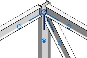

L'objectif des connexions structurelles Revit est d'échanger des informations sur la connexion en cours de conception entre les ingénieurs, les dessinateurs et les fabricants. Ces données sont enregistrées dans le projet.
Les informations détaillées sur les connexions peuvent inclure les éléments suivants :
Par défaut, les connexions ont des paramètres de données d'identification et de phase de construction très simples. Ajoutez les paramètres du projet et les paramètres partagés à la catégorie Connexions structurelles pour inclure des informations spécifiques à stocker et partager avec les parties prenantes du projet.
Vous pouvez ajouter des étiquettes et créer des nomenclatures pour les occurrences des connexions structurelles.
