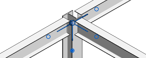

La connexion générique est une représentation symbolique d'une connexion en acier conçue avec une géométrie complète.
Si des compléments de connexions structurelles ne sont pas installés, seule la connexion générique symbolique est disponible pour les détails de votre modèle.
La connexion générique affiche les éléments joints et connectés comme un cercle avec des segments de ligne rayonnant vers l'extérieur vers les éléments connectés.

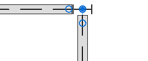

Certaines connexions nécessitent un moyen d'identifier l'élément principal dans une connexion pour ajuster correctement la géométrie pour l'intention de fabrication. Dans l'image ci-dessus, la poutre de gauche est l'élément principal. Vous affectez un élément principal en cliquant sur le contrôle en forme de cercle approprié dans la zone de dessin. Dans l'illustration suivante, le poteau est maintenant l'élément principal.
