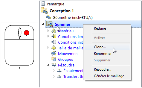

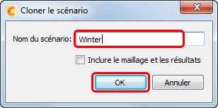

1. Dans la barre Etude de conception, cliquez sur Eté avec le bouton droit de la souris et choisissez Cloner...
2. Saisissez le nom Hiveret cliquez sur OK.
3. Dans la barre Etude de conception, vous devez voir s'afficher le scénario Hiver.

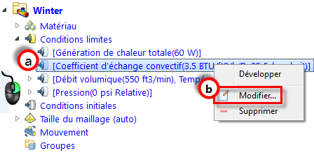

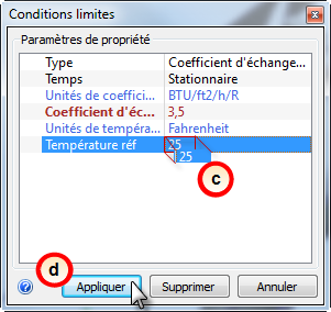

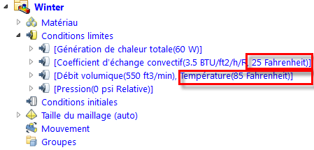

4. Modifiez la température extérieure de référence.

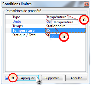

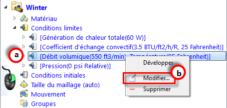

5. Modifiez la température d'alimentation :

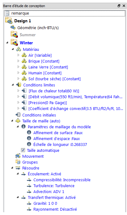

Voici ce que vous devriez voir
La barre Etude de conception du scénario Hiver devrait contenir les deux valeurs mises à jour. Toutes les autres valeurs devraient être les mêmes que dans le scénario Eté.
