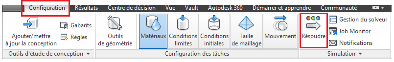

1. Cliquez sur Résoudre à partir de l'onglet Configuration.

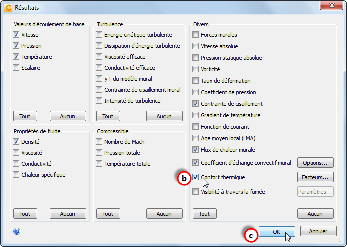

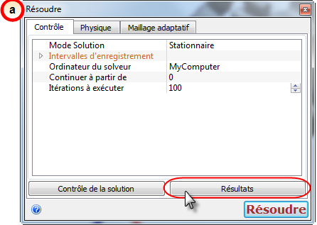

2. Sélectionnez le résultat Confort thermique :
- a. Cliquez sur le bouton Quantités de résultats.
- b. Dans la boîte de dialogue Quantités de résultats, sélectionnez Confort thermique.
- c. Cliquez sur OK.

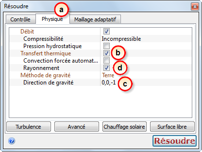

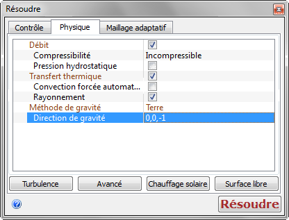

3. Définissez le modèle physique :
- a. Cliquez sur l'onglet Physique.
- b. Cochez Transfert thermique.
- c. Définissez Direction de gravité sur 0, 0, -1.
- d. Sélectionnez Rayonnement .
4. Fermez la boîte de dialogue Résoudre en cliquant sur la croix (X) dans le coin supérieur droit.

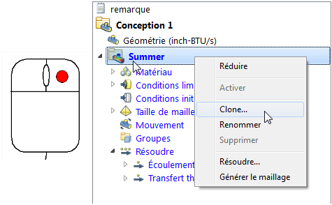

Remarque : Pourquoi ne pas exécuter simplement le modèle ? Nous aurions pu le faire, mais nous aurions dû à nouveau effectuer ces étapes lors de l'exécution du scénario Hiver. Lors des étapes suivantes, nous allons cloner ce modèle pour créer le scénario Hiver, modifier quelques conditions limites, puis les exécuter.

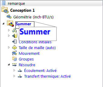

Remarque : Maintenant que le scénario Eté est entièrement défini, il est recommandé de lui attribuer un nom plus descriptif que Scénario 1.
5. Dans la barre Etude de conception, cliquez sur Scénario 1 avec le bouton droit de la souris, puis cliquez sur Renommer.
6. Saisissez Eté pour remplacer Scénario 1.
