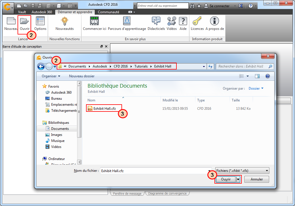

1. Lancez Autodesk® CFD.
2. Dans le groupe de fonctions Lancer, cliquez sur Ouvrir, puis sélectionnez C:\Users\Public\Public Documents\Autodesk\CFD 2017\Tutorials\Exhibit Hall.
3. Sélectionnez
Exhibit Hall.cfz et cliquez sur
Ouvrir.

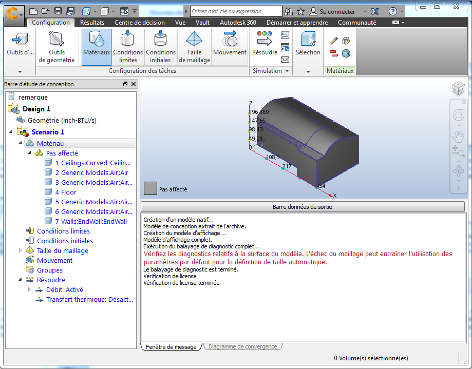

Remarque : Il s'agit d'un fichier de partage qui contient uniquement la géométrie (aucun paramètre). Il a été créé par le transfert du modèle d'Autodesk® Revit dans Autodesk® CFD.
Le modèle du hall d'exposition devrait à présent s'afficher dans Autodesk® CFD :
