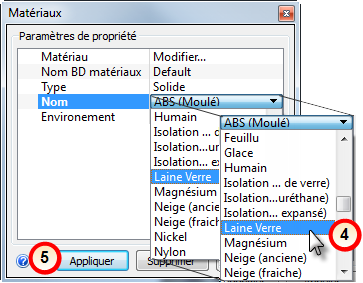

Dans cette étape, nous allons affecter le matériau d'isolation aux murs et au toit. Nous allons utiliser le matériau Laine de verre comme approximation pour un mur isolé. Un matériau personnalisé peut être créé afin de simuler un mur à ossature, le cas échéant.
1. Cliquez avec le bouton gauche de la souris sur les parties de mur et de toit pour les sélectionner.
2. Cliquez sur Modifier dans le groupe de fonctions contextuel Matériaux.
3. Dans la boîte de dialogue d'édition rapide Matériaux, sélectionnez le type de matériau.
4. Dans le menu Nom, sélectionnez Laine de verre.
5. Cliquez sur Appliquer.

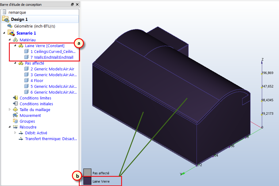

Voici ce que vous devriez voir
6. Pour vérifier que le matériau Laine de verre est affecté correctement, vérifiez la barre Etude de conception et la couleur des pièces.
Remarque : Si tout est correct, passez à l'étape suivante. S'il existe un problème, essayez de le résoudre maintenant.
