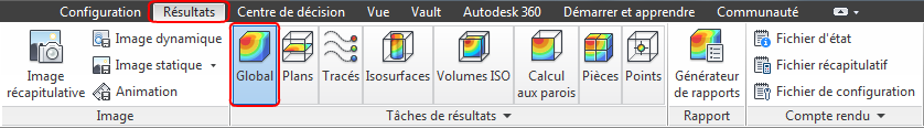

A ce stade, les deux scénarios sont terminés, et nous devrions désormais nous trouver en mode Résultats. Pour s'en assurer, vérifiez que l'onglet Résultats est activé. Cliquez dessus si tel n'est pas le cas.
Lors de cette étape, nous allons étudier la répartition de la température dans une coupe du hall qui inclut l'occupant.
1. Remplacez le résultat affiché par Température en sélectionnant Température dans le menu Résultats globaux du groupe de fonctions contextuel Global.

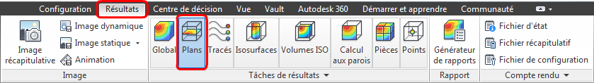

4. Cliquez sur Plans à partir de l'onglet Résultats.

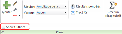

5. Pour créer un plan, cliquez sur Ajouter dans le groupe de fonctions contextuel Plans.
6. Si la case Show Outlines est sélectionnée, désélectionnez-la. (Vous devez développer le menu déroulant dans le groupe de fonctions contextuel Plans pour la voir.)
Remarque : Cette option améliore souvent la lisibilité du plan et facilite la visualisation des petits détails.
