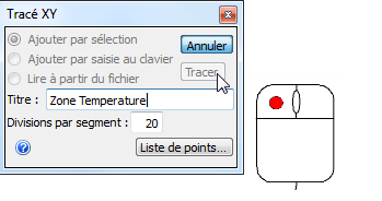

1. Ouvrez la boîte de dialogue Tracé XY en cliquant sur Tracé XY dans le panneau contextuel Plans :
2. Définissez les paramètres de tracé XY.
- a. Vérifiez que l'option Ajouter par sélection est sélectionnée. (Sélectionnez-la si ce n'est pas le cas.)
- b. Entrez le titre : "Température de zone"

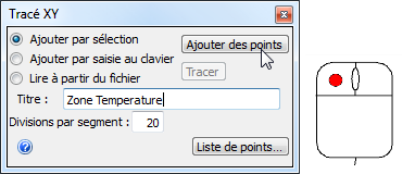

4. Cliquez sur le bouton Ajouter des points.
Remarque : Nous allons créer un tracé XY en sélectionnant des points sur le plan de résultats. Autodesk® CFD trace les résultats à ces emplacements.

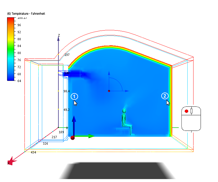

5. Cliquez avec le bouton gauche de la souris sur le plan de résultats, comme indiqué :
Remarque : Les deux points doivent être 2 à 3 pieds au-dessus de la tête de l'occupant assis. Il s'agit de la limite supérieure de la zone occupée.

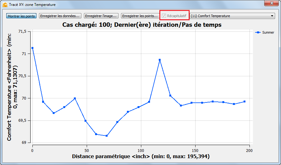

6. Cliquez sur le bouton Tracé pour créer le tracé XY .
Remarque : Le modèle doit ressembler à cela, mais peut être légèrement différent : Ceci signifie simplement que vos points sont légèrement différents de ceux que nous avons sélectionnés pour le graphique.
7. Pour comparer les deux jours de conception à l'aide de ce tracé, cochez la case Récapitulatif.
Remarque : Que s'est-il passé ? Dans un processus similaire pour les images récapitulatives, nous avons créé un tracé récapitulatif contenant les données des deux scénarios. En quelques minutes, vous allez utiliser le tracé récapitulatif pour comparer la distribution de température des deux jours de conception...

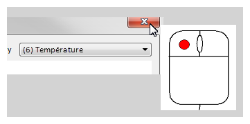

8. Fermez le tracé XY avec le "X" dans le coin supérieur droit de la boîte de dialogue.
