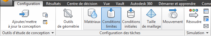

1. Pour modifier le mode de sélection, cliquez sur Configuration(onglet) > Sélection(panneau) > Volume.

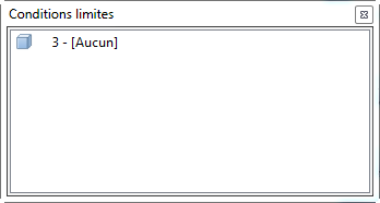

Pour vérifier, ouvrez la liste de sélection en cliquant sur l'icône de liste de sélection située dans la barre d'outils accès rapide :
La boîte de dialogue de sélection doit ressembler à ceci :
Si d'autres composants sont répertoriés dans cette boîte de dialogue, sélectionnez-les, puis cliquez sur Configuration(onglet) > Sélection(panneau) > Désélectionner pour les supprimer de la liste de sélection.

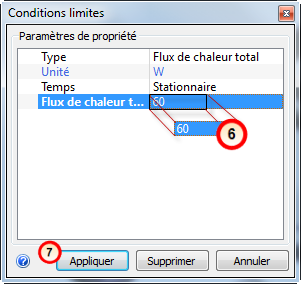

4. Cliquez sur Modifier dans le panneau contextuel Conditions limites :

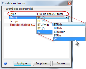

5. Vérifiez que le Type est réglé sur Génération de chaleur totale. En outre, définissez les unités en watts en sélectionnant W dans la ligne Unité.
6. Dans la ligne Génération de chaleur totale, entrez 60.
7. Cliquez sur Appliquer.

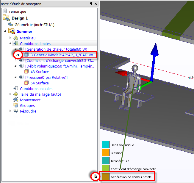

A quoi cela devrait ressembler ...
8. Pour vérifier que la condition est appliquée correctement à l'occupant, vérifiez la barre Etude de conception et les bandes de couleurs sur la pièce représentant l'être humain.
