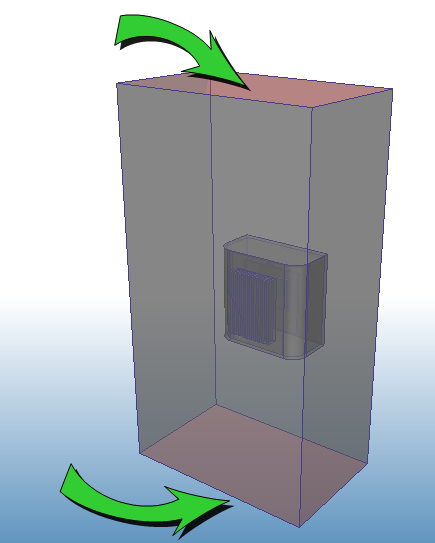

Affectation de la condition aux limites de pression à l'entrée et à la sortie
Cliquez sur Conditions limites à partir de l'onglet Configuration :
Sélectionnez les ouvertures en haut et en bas :
Ouvrez la boîte de dialogue d'édition rapide Conditions limites en appliquant l'UNE des méthodes suivantes :
Type = Pression
Unité = Pa ; pression = 0
Cliquez sur Appliquer .
