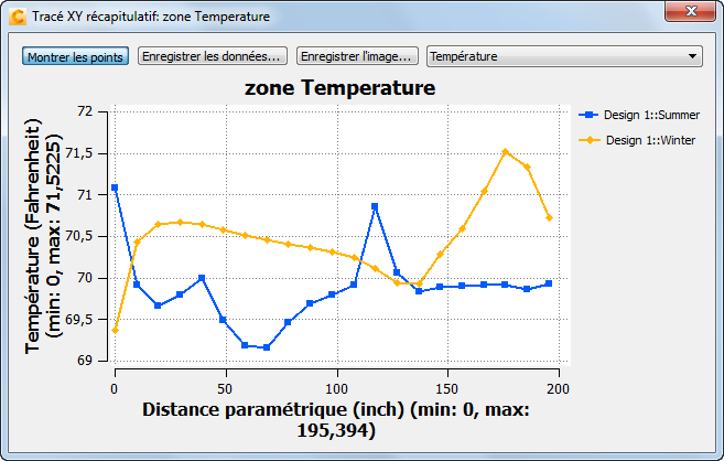

Dans cette étape, nous allons utiliser le tracé XY créé précédemment pour comparer les profils de température d'été et d'hiver à travers la limite supérieure de la zone occupée.
1. Dans le Centre de décision, cliquez sur Température de zone.
Remarque : Le tracé de température XY pour les deux scénarios doit ressembler à ceci :
Remarque : Votre tracé risque d'être un peu différent, selon l'endroit où vous avez cliqué sur le plan de résultats, mais les tendances doivent être similaires à ce tracé.
Remarque : Comme on pouvait s'y attendre, la courbe de température supérieure vient du scénario d'hiver et la courbe de température inférieure de l'été. Au milieu de la courbe d'été, nous constatons une augmentation brusque de la température d'environ 2 °C sur 40 pouces. Cela est probablement dû à la chaleur corporelle de l'occupant.
