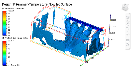

Remarque : A titre de référence, il s'agit de l'isosurface (de vitesse constante 28 pi/min, colorée par la température) du scénario d'été :

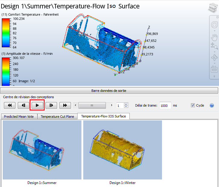

1. Dans le centre de décision, cliquez avec le bouton gauche de la souris sur Temperature-Flow Iso Surface.
2. Comparez les résultats en cliquant sur le bouton Lire.
3. Pendant la lecture des images, faites pivoter le modèle pour voir le hall sous différents angles.

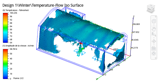

Remarque : Cette image montre la température partout dans le modèle à une vitesse de 28 pi/min. Ces images montrent comment l'air refroidi affecte l'occupant du scénario d'été et comment l'air chaud circule à travers le hall fournissant un écoulement d'air chaud moins intrusif.
