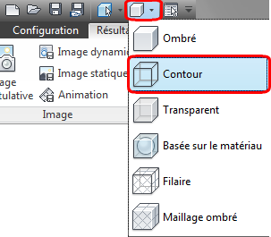

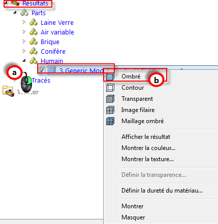

1. Vérifiez que l'occupant s'affiche en ombré et que le hall s'affiche sous la forme d'un contour. Si tel n'est pas le cas, respectez les étapes suivantes :

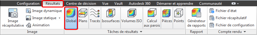

2. Cliquez sur Global à partir de l'onglet Résultats.

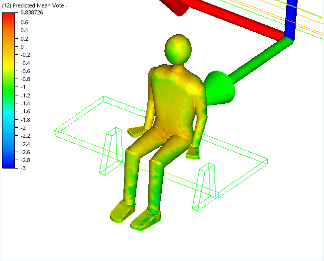

3. Remplacez le résultat affiché par Vote moyen prévisible en sélectionnant Vote moyen prévisible dans le groupe de fonctions contextuel Global.
Remarque : Le modèle doit ressembler à cela, mais peut être légèrement différent en raison de légères variations dans le maillage.

A première vue, notre occupent ne semble pas être trop mal à l'aise. Nous devons comparer les résultats à partir du scénario Hiver. Ainsi, d'abord nous allons capturer une image récapitulative...
