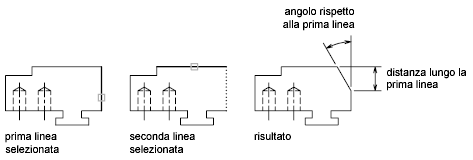

Come smussare un angolo specificando una lunghezza e un angolo (AutoCAD Mechanical)
È possibile smussare un angolo specificando la distanza su un lato dello smusso e l'angolo di smusso.
  1. Fare clic su scheda Iniziogruppo Editamenu a discesa RaccordoSmusso. Trova
  2. Fare clic su <scheda corrente>gruppo Opzioni smussoAngolo. Trova
  3. Nella barra multifunzione, gruppo Opzioni smusso, verificare i valori di lunghezza e angolo di smusso. Per modificare le lunghezze di smusso:
    1. Fare clic su <scheda corrente>gruppo Opzioni smussoelenco a discesa Primo smusso. Trova
    2. Selezionare un valore per la prima lunghezza.
    3. Fare clic su <scheda corrente>gruppo Opzioni smussoelenco a discesa Angolo smusso. Trova
    4. Selezionare un valore per l'angolo di smusso.
  4. Fare clic su uno spazio vuoto nell'area di disegno.
  5. Selezionare la prima linea che forma l'angolo.
  6. Selezionare la seconda linea che forma l'angolo.
  7. Premere ESC per uscire dal comando.
