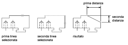

È possibile smussare un angolo specificando le distanze su entrambi i lati dello smusso.

Fare clic su uno spazio vuoto nell'area di disegno.
Selezionare la prima linea che forma l'angolo.
Selezionare la seconda linea che forma l'angolo.
Premere ESC per uscire dal comando.
