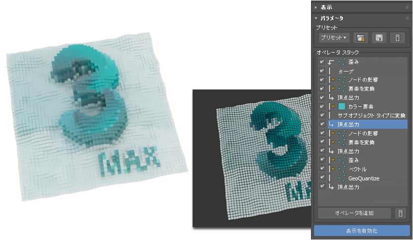

このグループ内のオペレータは、スタックを通過するデータに操作を適用します。[データ チャネル パラメータ](Data Channel Parameters)ロールアウトで、[オペレータを追加](Add Operator)をクリックして、リストから処理オペレータを追加します。
シーケンス内の複数のオペレータ タイプを使用して、複雑なアニメート効果を作成する例を示します。
