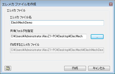

    Inventor で、次の手順を実行します。
  1. [エレメカ]タブ[設定]パネル[エレメカ リンク設定]をクリックします。
  2. [エレメカ リンク設定]ダイアログ ボックスでをクリックします。
  3. .emx リンク ファイルのファイル名を入力します。
  4. AutoCAD Electrical と Inventor の共有フォルダを指定します。
  5. [作成]をクリックします。

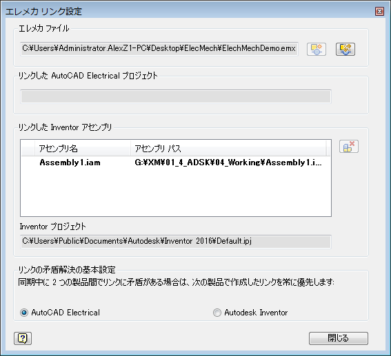

  6. [エレメカ リンク設定]ダイアログ ボックスで、[同期設定]を選択します。既定の設定は、[AutoCAD Electrical]です。この場合、AutoCAD Electrical ユーザが作業の大部分をエレメカ ワークフローで進めていることを前提とします。このため、コンポーネント リンクの作成時の既定が[AutoCAD Electrical]に設定されます。
  7. [閉じる]をクリックします。

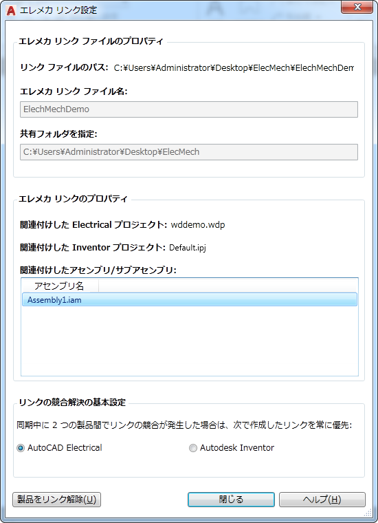

    AutoCAD Electrical で、次の手順を実行します。
  1. [プロジェクト]タブ[プロジェクト ツール]パネル[マネージャ]の順にクリックします。 検索
  2. [プロジェクト マネージャ]で、リンクするプロジェクトをアクティブにします。
  3. [エレメカ]タブ[設定]パネル[エレメカ リンク設定]をクリックします。 検索
  4. [リンク]をクリックします。
  5. Inventor で作成した既存のリンク ファイルを参照します。
  6. [閉じる]をクリックします。
