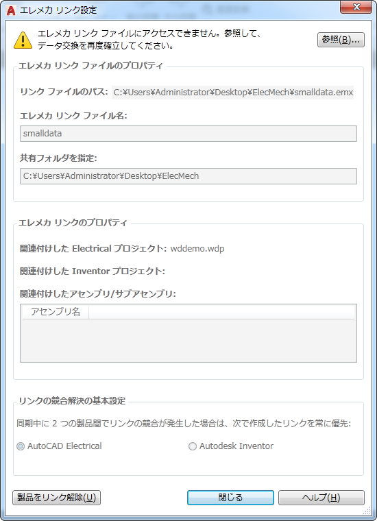

壊れたリンクやアクセスできないリンクを再確立するには、エレメカ リンク設定を使用します。
リンクしたエレメカ プロジェクトは、*.emx ファイルを別のローカル ドライブまたはネットワーク ドライブに移動するとリンクが解除されます。
  1. [エレメカ]タブ[設定]パネル[エレメカ リンク設定]をクリックします。 検索
  2. [エレメカ リンク設定]ダイアログ ボックスで、[参照]をクリックしてエレメカ リンク ファイルの場所に移動します。ファイルを選択します。
    注: すべてのエレメカ リンク ファイルに一意のリンク プロパティが割り当てられているため、接続を再確立するには、適切なエレメカ リンク ファイルを選択する必要があります。
  3. [閉じる]をクリックします。
