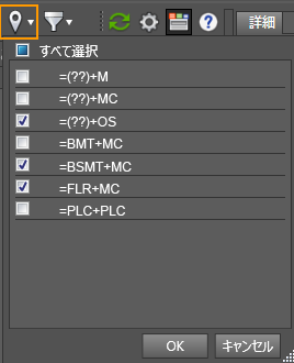

  3. [ロケーション ビュー]で、[装置とロケーションでフィルタ]をクリックします。
  4. [すべて選択]をクリアし、コンポーネント ツリー表示に表示する値を選択します。
    注: AutoCAD Electrical プロジェクトが Inventor プロジェクトにリンクされていない場合、[ロケーション ビュー]ボタンの表示は図と異なります。
  5. [OK]をクリックします。
