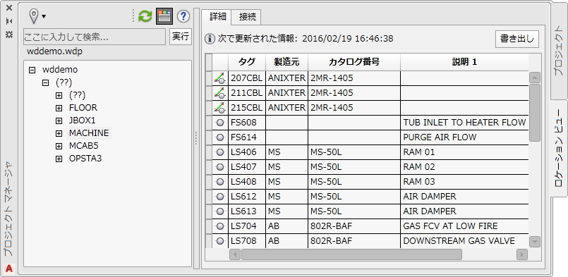

[詳細]と[接続]ペイン([ロケーション ビュー]タブ)
コンポーネントの詳細、および配線の始点/終点の情報を表示します。

[ロケーション ビュー]タブを選択します。詳細または接続を表示するノードまたはデバイスをツリーで選択します。最上位のノードを選択すると、プロジェクト全体が表示されます。をクリックします。
[詳細]ペイン
コンポーネントの詳細を表示します。
[接続]ペイン
配線および接続の情報を表示します。

利用可能なフィールド - [詳細]ペイン
  • [タグ]: デバイスのタグ値です。
  • [製造元]: デバイスの MFG 値です。
  • [カタログ番号]: デバイスの CAT 値です。
  • [説明 1]: デバイスの DESC1 値です。
  • [端子台]: 端子の TAGSTRIP 値です。
  • [項目番号]: デバイスの ITEM 値です。
  • [アセンブリ コード]: デバイスの ASSYCODE 値です。
  • [カテゴリ]: WDBLKNAM 値、コンポーネント タイプ、またはブロック名に基づいたデバイスのカタログ テーブルです。
  • [定格 1]: デバイスの RATING1 値です。
  • [定格 2]: デバイスの RATING2 値です。
  • [端子番号]: 単一レベル端子の端子番号、マルチレベル端子の端子番号のリスト、または線番が付いている端子の線番です。
  • [説明 2]: デバイスの DESC2 値です。
  • [説明 3]: デバイスの DESC3 値です。
  • [装置]: デバイスの INST 値です。
  • [ロケーション]: デバイスの LOC 値です。

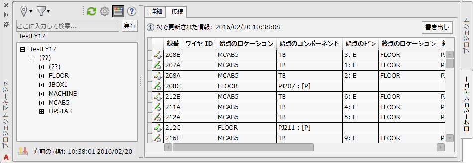

利用可能なフィールド - [接続]ペイン
グリッドの各行には、発側コンポーネントと着側コンポーネントと呼ばれる、2 つの接続コンポーネントを含めることができます。コンポーネントが発側コンポーネントとみなされるか、着側コンポーネントとみなされるかは、回路の配線シーケンスに基づきます。配線シーケンスを明示的に定義したり、[図面プロパティ]ダイアログ ボックスの[図面形式]タブで定義した[タグ/線番/配線シーケンスの順序]の既定の値に設定することができます。
  • [線番]: 配線に割り当てられている線番です。
  • [ワイヤ ID]: Inventor のワイヤに割り当てられている識別子です。
  • [始点の装置]: 発側のデバイスの INST 値です。
  • [始点のロケーション]: 発側のデバイスの LOC 値です。
  • [始点のコンポーネント]: 発側のデバイスのタグ値です。
  • [始点のピン]: 配線が接続される発側のデバイスのピン値です。
  • [終点の装置]: 着側のデバイスの INST 値です。
  • [終点のロケーション]: 着側のデバイスの LOC 値です。
  • [終点のコンポーネント]: 着側のデバイスのタグ値です。
  • [終点のピン]: 配線が接続される着側のデバイスのピン値です。
  • [ケーブル装置]: 配線のケーブル マーカーの INST 値です。
  • [ケーブル ロケーション]: 配線のケーブル マーカーの LOC 値です。
  • [配線タイプ]: [配線タイプ作成/編集]ダイアログ ボックスで定義した配線の配線タイプです。
  • [配線色]: [配線タイプ作成/編集]ダイアログ ボックスで定義した配線の配線色です。
  • [配線ゲージ]: [配線タイプ作成/編集]ダイアログ ボックスで定義した配線の配線ゲージです。
  • [ケーブル]: 配線のケーブル マーカーのタグ値です。
  • [配線の長さ]: Inventor で定義した配線の長さです。
