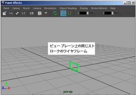

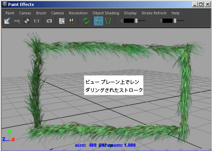

ビュー プレーン上でのペイントを行えるのは、シーン ペインティング ビュー内に限られています。シーン ビュー内では行えません。シーン ペインティング ビュー内でビュー プレーンにストロークをペイントすると、個々のストロークがビュー プレーン上にレンダーされます。ただし、ワイヤフレーム表示では、XY プレーン上でワールド空間の 0~1 の座標(原点の近く)に各ストロークが表示されます。したがって、ワイヤフレーム表示では、原点の近くの領域に各ストロークが重なり合うように見えますが、ビュー プレーン上でレンダーされるストロークは実際にペイントした位置に表示されます。

    注: ビュー プレーン上では、実際にペイントした位置に個々のストロークがレンダーされますが、ワイヤフレーム表示では、XY プレーン上でワールド空間の 0~1 の座標に各ストロークが表示されます。これを確認するには、キーボードの Alt キー(Linux および Windows)または option キー(Mac OS X)を押します。
