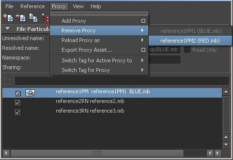

プロキシの除去(Remove Proxy)サブメニューに表示されるプロキシ タグのリストから選択したプロキシ リファレンスを除去します。
プロキシ タグに基づいて、使用可能なプロキシ リファレンスのリストがメニューに表示されます。プロキシ タグのリストは、現在選択しているプロキシ セットで使用中のすべてのプロキシ タグから生成されます。プロキシ タグがグレーで表示される場合は、それが現在ロードされていることを示します。
プロキシ リファレンスをプロキシ セットから除去してファイル リファレンスが 1 つだけ残ると、プロキシ セットが除去されてリファレンスが正常なリファレンス状態に戻ります。リファレンス エディタ(Reference Editor)で、リストされるファイル リファレンスからアイコンが除去されて、ファイル リファレンスの名前リストが更新されます。
ロードしたプロキシを除去することはできません。現在ロードしているプロキシを除去するには、リストから他のプロキシ リファレンスをリロードして、除去するプロキシを除去リスト内で有効な状態にすることが必要です。
プロキシとしてリロード(Reload Proxy As)サブメニューに表示されるプロキシ タグのリストから選択したプロキシ リファレンスをロードします。プロキシ タグのリストは、現在選択しているプロキシ セットで使用中のすべてのプロキシ タグから生成されます。プロキシ タグがグレーで表示される場合は、それが現在ロードされていることを示します。
プロキシとしてリロード(Reload Proxy As)は特定のファイル リファレンスのプロキシ リファレンスを切り替えるために使用します。プロキシ タグに基づいて、使用可能なプロキシ リファレンスのリストがメニューに表示されます。プロキシ タグがグレーで表示される場合は、それが現在ロードされていることを示します。
特定のプロキシ セットのプロキシは、選択したプロキシ タグがそのセットの使用可能ないずれかのタグと一致する場合にかぎり、リロードされます。たとえば、複数のプロキシ セットを選択した状態で high プロキシ タグのリロードを選択すると、high タグを持つプロキシ リファレンスのみがリロードされます。high タグを含まないプロキシ セットは変更されません。
