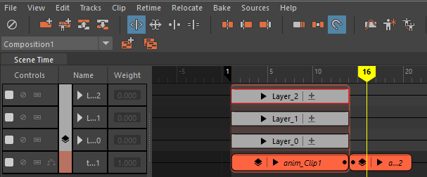

タイム エディタ(Time Editor)のクリップ レイヤのハイライト
タイム エディタ(Time Editor)でアクティブに選択されているクリップ レイヤ が赤のアウトラインで描画されるようになり、このレイヤがキー設定しているターゲットとして現在選択されていることがわかるようになりました。これは、複数のレイヤを含むタイム エディタ クリップ上でアニメートするときに便利です。
アクティブなクリップ レイヤはアウトラインが赤で表示されます。
