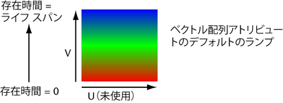

    アトリビュート エディタ(Attribute Editor)に、そのアトリビュートを制御する、既定のカラーのランプが表示されます。アトリビュートの 3 つのコンポーネントの値は、パーティクルの存続期間にわたって、ランプの垂直コンポーネント(V)の RGB 値に設定されます。ランプの一番下の値はライフスパンの始めに使用され、一番上の値はライフスパンの終わりに使用されます。
    各パーティクルのライフスパンの最初では、ランプの一番下の RGB 値が赤(1,0,0)なので、アトリビュートの左、中、右のベクトル コンポーネントは既定で 1、0、0 です。
    ライフスパンの中間では、RGB が緑(0,1,0)なので、ベクトル コンポーネントは 0、1、0 です。ライフスパンの終わりでは、RGB が青(0,0,1)なので、ベクトル コンポーネントは 0、0、1 です。Maya は、これらの 3 つのポイント間に、ベクトル コンポーネントを補間します。

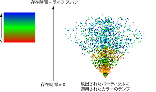

    放出されたパーティクルに既定のランプを適用した例を次に示します。

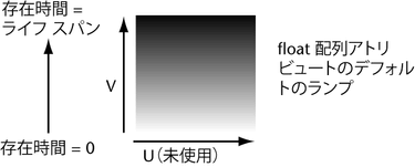

グレースケール ランプを使用すると、float (浮動小数点)配列アトリビュートをパーティクルの存在時間に合わせて変更できます。float 配列(パーティクル単位の)アトリビュートのランプを作成すると、そのアトリビュートはグレースケール ランプに接続されます。グレースケール ランプでは、黒は 0 の値を表し、白は 1 の値を表します。

    アトリビュート エディタ(Attribute Editor)に、アトリビュートを制御する既定のグレースケール ランプが表示されます。アトリビュートの値は、パーティクルの存続期間にわたって、ランプの垂直コンポーネント(V)の RGB コンポーネントの R カラー値に設定されます。ランプの一番下の値はライフスパンの始めに使用され、一番上の値はライフスパンの終わりに使用されます。
    各パーティクルのライフスパンの最初では、ランプの一番下の R コンポーネントが 1 であるため(カラーは白で、RGB 値は 1、1、1)、アトリビュートの値は既定で 1 です。
    ライフスパンの真ん中では、ランプの最下部で R コンポーネントは 0.5 なので、アトリビュートの値は 0.5 です(カラーは、RGB の値が 0.5、0.5、0.5 のグレーです)。
    ライフスパンの最後では、ランプの最下部で R コンポーネントは 0 なので、アトリビュートの値は 0 です (カラーは、RGB の値が 0、0、0 の黒です)。
    ランプのこれらの 3 つのポイント間の値は、Maya によって補間されます。

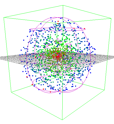

原点からの距離に基づいてパーティクルのカラーを作成する
この例では、ランプの V 座標を使用して、原点からの距離に基づいてパーティクルのカラーを作成します。この例ではエミッタとフィールドを使用していますが、これらについては以下の章で説明しています。この例を使用する前に、エミッタとフィールドについて読んでおく必要があるかもしれません。または、MEL コードをスクリプト エディタ(Script Editor)にカット アンド ペーストして、エミッタとフィールドを作成してもかまいません。
原点からの距離に従ってパーティクルにカラー付けするためにランプを使用するには
  1. 球ボリューム エミッタを作成します。ボリューム スピード アトリビュート(Volume Speed attributes)センターから遠ざかる(Away From Center)を 1、その他のスピードをすべて 0 に設定します。スケール(Scale)を(10,10,10)に設定します。
    これを行うには、次の MEL コマンドを Maya ヘルプ(Maya Help)からコピーして、それをスクリプト エディタ(Script Editor)にペーストします。
    emitter -pos 0 0 0 -type volume -r 100 -sro 0 -nuv 0 -cye none -cyi 1 -spd 1 -srn 0 -nsp 1 -tsp 0 -mxd 0 -mnd 0 -dx 1 -dy 0 -dz 0 -sp 0 -vsh sphere -vof 0 0 0 -vsw 360 -tsr 0.5 -afc 1 -afx 1 -arx 0 -alx 0 -rnd 0 -drs 0 -ssz 0 ;
    scale 10 10 10;
    particle;
    connectDynamic -em emitter1 particle1;
  2. 球(Sphere)の、ボリューム シェイプ(Volume Shape)を持つ放射状フィールドをパーティクルに適用します。マグニチュード(Magnitude)を -2 に、減衰(Attenuation)を 0 に設定し、最大距離の使用(Use Max Distance)を無効にします。ボリュームの排除(Volume Exclusion)をオンにし、スケール(Scale)を(10,10,10)に設定します。これにより、パーティクルが空間領域内にとどまるようになります。
    radial -pos 0 0 0 -name pushIn -m -2 -att 0 -typ 0 -mxd -1 -vsh sphere -vex 1-vof 0 0 0 -vsw 360 -tsr 0.5 ;
    scale 10 10 10;
    connectDynamic -f pushIn particle1;
  3. パーティクル単位のカラーをパーティクルに追加します。
    addAttr -ln "rgbPP" -dt vectorArray particleShape1;
  4. パーティクルを選択し、パーティクル アトリビュート エディタ(Particle Attribute Editor)を表示します。RGB PP の右側にある空白で、右マウス ボタンをクリックし、ランプの作成(Create Ramp) > を選択して、ランプの作成オプション(Create Ramp Options)ウィンドウを表示します。
  5. 入力 U (Input U)なし(None) (既定値)に、入力 V (Input V)rgbVPP に、マッピング先(Map to) を新規ランプ(New Ramp)(既定値)に設定します。OK をクリックします。
    rgbVPP という名前の新しいアトリビュートがアトリビュート エディタ(Attribute Editor)に表示されます。
  6. rgbVPP の横で右マウス ボタンクリックし、ダイナミクス前のランタイム エクスプレッション(Runtime Expression Before Dynamics)またはダイナミクス後のランタイム エクスプレッション(Runtime Expression After Dynamics)を選択します。エクスプレッション エディタ(Expression Editor)で、次の行をコピー & ペーストし、作成(Create)をクリックします。
     rgbVPP = mag( position ) / 10;
    mag (position)は、常に、原点からパーティクルまでの距離と同じです。10 で割っていますが、この値は、設定時に、パーティクルが原点から取りうる最大距離です。
    言い換えると、このエクスプレッションにより、ランプへの V 入力は、パーティクルが原点にある場合は値が 0 になり、パーティクルが原点をずっと離れて球の境界にある場合は値が 10 になるということを表しています。
  7. パーティクルを少しだけ大きくする場合は、
    これを行うには、次の MEL コマンドを Maya ヘルプ(Maya Help)から切り取って、それをスクリプト エディタ(Script Editor)にペーストします。
    addAttr -is true -ln "pointSize" -at long -min 1 -max 60 -dv 2 particleShape1;
    setAttr "particleShape1.pointSize" 4;
  8. スムーズ シェーディングをオンにし、シーンを再生します。
