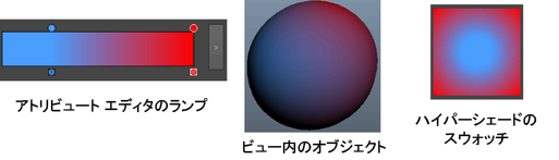

カラー ランプの方向。既定は V ランプ(V Ramp)です。以下に、アトリビュート エディタ(Attribute Editor)で円形タイプ(Circular Type)を選択し、ランプ(Ramp)スウォッチのカラーを調整したときの状態を示します(下記の「ランプ(Ramp)」も参照)。
