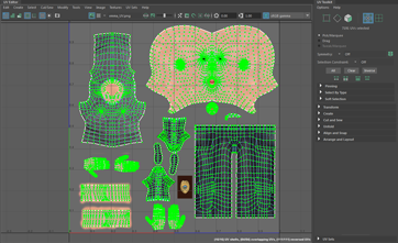

UV エディタ(UV Editor)の新しいルック & フィール
最新のワークフローでは、UV エディタ(UV Editor)のインタフェースが完全に見直されています。この見直しにより UV ツールキットが新しくなって、ツールや機能が改善されました。詳細については、「UV エディタ(UV Editor)の概要」を参照してください。
UV エディタ(UV Editor)の改善
UV エディタ(UV Editor)だけでなく、その他の点も多数改良されました。詳細は次の通りです。
