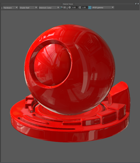

ハイパーシェード マテリアル ビューア(Hypershade > Material Viewer)のハードウェア レンダラで、イメージ ベースド ライティングがサポートされるようになりました。
マテリアル ビューア(Material Viewer)のハードウェア レンダラを使用する場合、お使いのレンダーにイメージ ベースド ライティングを追加するために、使用可能な任意の HDRI 環境を選択できるようになりました。
