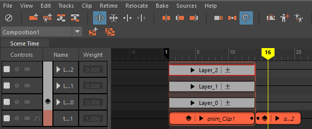

タイム エディタ(Time Editor)内のアニメーション レイヤ
タイム エディタ(Time Editor)内のアニメーション レイヤは、これら(タイム エディタ(Time Editor)のアニメーション クリップ レイヤ)とアニメーション レイヤ エディタ(Animation Layer Editor)で使用されるアニメーション レイヤを区別するために、ドキュメント内では名前がクリップ レイヤに変更されています。競合が生じるため、タイム エディタ(Time Editor)ではアニメーション レイヤはサポートされていません。ただし、タイム エディタ(Time Editor)のアニメーション クリップにレイヤを追加する場合は、クリップ レイヤ(Clip Layers)を使用できます。「クリップ レイヤにキーを設定する」を参照してください。
タイム エディタ(Time Editor)のクリップ レイヤのハイライト
タイム エディタ(Time Editor)でアクティブに選択されているクリップ レイヤ が赤のアウトラインで描画されるようになり、このレイヤがキー設定しているターゲットとして現在選択されていることがわかるようになりました。これは、複数のレイヤを含むタイム エディタ クリップ上でアニメートするときに便利です。
アクティブなクリップ レイヤはアウトラインが赤で表示されます。
