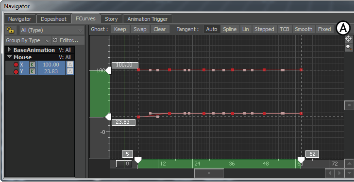

FCurves ペインには、選択したプロパティのファンクション カーブが表示されます。また、カーブを操作するコントロールがあります。キーフレームの接線ハンドルを移動してカーブを編集し、カーブの形状を変更することができます。また、さまざまな補間タイプを選択してカーブを滑らかにしたり角度をシャープにしたりすることもできます。
次の表では、FCurves ペインの既定のモード ツールについて説明します。

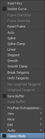

Isolate Curve |
FCurves ペインに選択されたファンクション カーブのみを表示します。コンテキスト メニューから Isolate Curve を選択してこのオプションをアクティブにすることもできます。 詳細は、「FCurves コンテキスト メニュー」を参照してください。 |

Falloff Radius |
FCurve の選択された領域の片側の減衰量をフレーム単位で設定します。 「FCurve に減衰を追加する」を参照してください。 |
Classic モードの FCurves ペイン A. クラッシック ツールバーのオプション
