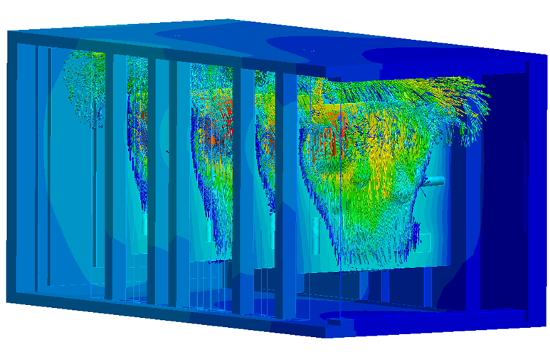

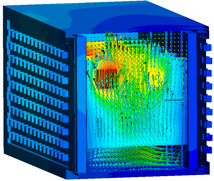

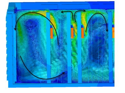

密閉された、受動冷却の装置内の部品は自然対流、伝導、輻射により冷却されます。空気の温度の違いが密度の勾配をもたらし、空気を動かします。空気は装置の外に出ないため、すべての伝熱は筐体を通じて行われます。空気の動き、伝導、輻射により発熱した部品から周囲環境へと熱が伝達されます。
受動的に冷却される、密閉された装置内のフローは多くの場合層流であり、放熱には輻射が大きな役割を果たします。

- 発熱量 境界条件を熱を放出する部品に適用します。
- 周囲への伝熱をシミュレートするには、 熱伝達率 境界条件を外部サーフェスに適用します。値は物理デバイスを取り囲む空気に依存します:
- 空気が静止している場合、値は 5 W/m²K を指定します。
- 空気が動いている場合、値は 20 W/m²K を指定します。
- 参照温度 = 周囲温度 とします。

高品質な解析モデルのための基本的ガイドラインとして、メッシュ分布が流れと温度の勾配を効率的に計算するのに十分であることが挙げられます。流れに循環または大きな勾配がある領域(伴流、渦、分離領域など)では、より細かいメッシュが必要となります。

- 構成部品温度が比較的高い場合には、熱放射(輻射) = オンにします(輻射は多くの場合で安定化効果を持っています。一部のモデルでは、輻射の効果を軽視すると、実際の値よりも20%高い温度が生じる場合もあります。)。有効な戦略としては、輻射なしで200回の収束計算を行った後、輻射を有効にして、計算を継続する方法が挙げられます。これにより解析時間を短縮しながら、輻射の効果を検証することが可能となります。材料物性に適切な輻射率を指定することを忘れないでください。熱放射(輻射)のモデリングについての詳細
- 重力ベクトルを指定します。
- [乱流]: 通常、これらのアプリケーションにおける流れは層流となります。設定ダイアログの乱流ボタンをクリックし、層流を選択してください。最初の100回の収束計算内で解析が発散する場合には、k-εモデルを選択し、収束計算数0から解析をやり直してください。
