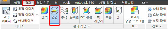

결과 탭을 클릭합니다.
이 단계에서는 절단면 및 벡터를 사용하여 속도 결과를 검사합니다.
절단면은 모형을 통과하는 슬라이스 위에 결과를 표시합니다. 흐름을 전반적으로 이해하는 데 사용합니다. 장치 전체의 속도 방향 및 크기를 표시하려면 벡터를 사용합니다.
결과 탭에서 평면을 클릭합니다.
