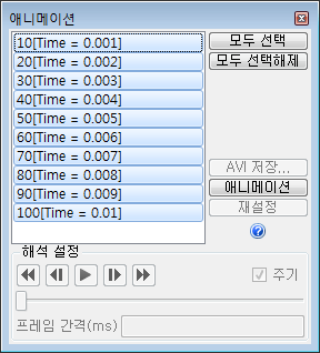

결과를 애니메이션하면 결과의 시간별 이력을 볼 수 있습니다. 이 경우 동작이 흐름의 결과로 진행되는 방식을 이해하는 데 매우 유용합니다. 애니메이션으로 나타내면 포핏이 이동을 시작하는 데 걸리는 시간, 종료 위치 및 진동형 움직임을 이해하는 데 도움이 됩니다.
애니메이션 대화상자를 열려면 모형을 마우스 오른쪽 버튼으로 클릭하고 애니메이션을 선택합니다.
모두 선택 버튼 클릭
애니메이션 버튼을 클릭합니다.
재생 버튼을 클릭하여 결과를 애니메이션합니다.
애니메이션을 중지하려면 일시 중지 버튼을 클릭합니다.
활성 결과 리스트를 지우려면 재설정 버튼을 클릭합니다.
