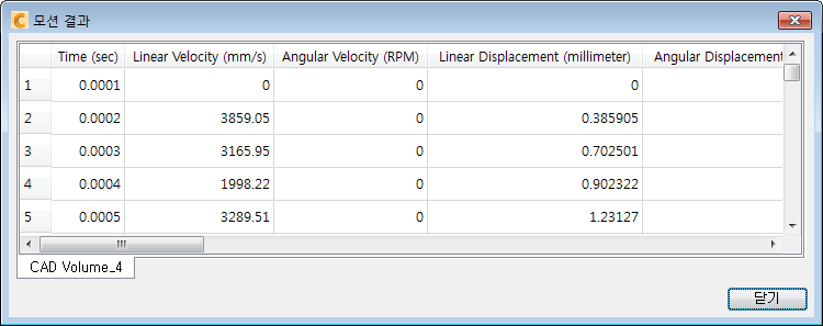

이 단계에서는 모션 결과 테이블을 사용하여 포핏에 대한 변위 및 힘의 시간 내역을 파악합니다. 이 테이블에는 이동하는 솔리드의 속도, 변위, 힘 및 토크의 전체 내역이 포함되어 있습니다.
결과 탭에서 검토 메뉴를 확장합니다. 모션 결과 선택
선형 변위 열을 검사하여 시간에 따른 밸브 진행 상태를 확인합니다.
힘 열을 검사하여 시간에 따라 포핏에 미치는 힘의 내역을 확인합니다.
닫기를 클릭합니다.
