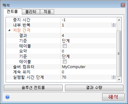

해석
설정 탭에서 해석을 클릭합니다.
솔루션 모드 = 과도인지 확인합니다.
주: 여러 개의 완전한 회전을 빠르게 실행하려면 임펠러가 모든 시간 단계에서 블레이드의 완전한 움직임을 통해 회전하는 시간 단계 크기를 사용합니다.
시간 단계 크기를 확인하려면 시간 단계 크기 행에서 ... 버튼을 클릭합니다.
블레이드 수를 클릭하고 4를 입력합니다. 계산 버튼을 클릭합니다. 이렇게 하면 시간 단계 크기가 0.025초로 설정됩니다.
결과 저장 간격 = 4.
실행할 시간 단계 = 70
주: 이렇게 하면 임펠러가 최대 속도로 10회 회전을 완료할 수 있습니다. 처음 30개 시간 단계는 비충격 시작을 위한 것입니다.
해석을 클릭하여 해석을 시작합니다.
