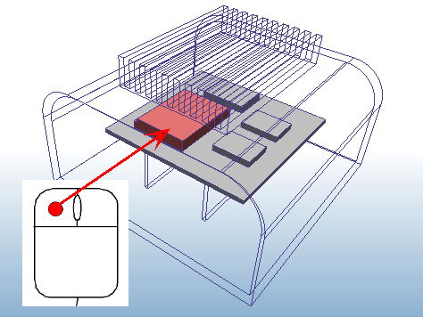

트랜시버에 총 열 생성 지정
트랜시버 부품을 선택합니다.

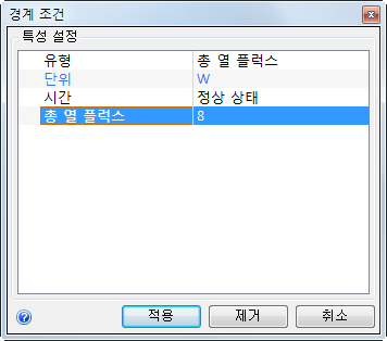

경계 조건
빠른 편집 대화상자를 엽니다.
상황에 맞는 도구막대에서 편집을 클릭합니다.
경계 조건
상황에 맞는 패널에서
편집
을 클릭합니다.
유형 = 총 열 생성
단위 = W
총 열 생성 = 8
적용
을 클릭합니다.
