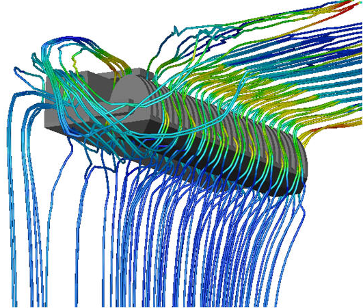

해석 영역은 테스트 설비의 구성에 따라 생성되어야 합니다. 각 구성에 대해 설비 주변의 공기 체적을 생성하여 자연 대류 및 열 전달로 인한 공기 이동을 시뮬레이션합니다.
원하는 실험 결과 충실도에 따라 여러 가지 방법으로 표면 천장 조명을 시뮬레이션할 수 있습니다.

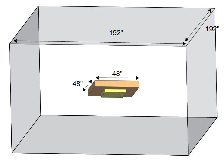

천장 부품이 메쉬되지 않도록 억제합니다. 이렇게 하면 열이 천장을 통해 전도되지 않으므로 설비에 대해 단열 마운팅 표면이 작성됩니다. 이 방법은 자연 대류를 통해서만 열이 제거되는 "최악의" 상황을 시뮬레이션합니다. 이 구성을 사용하면 비교 연구를 위한 설계 옵션을 빠르게 시뮬레이션할 수 있습니다.
벽 및 설비 주변의 공기 체적은 다음 치수를 연장합니다.
이 구성을 사용하면 열이 설비에서 전도되어 주변 공기로 대류될 수 있습니다. 이 설정은 실제 설치를 복제하지 않지만, 벽의 알 수 없는 열 싱크 성능을 제거하고 온도 조절실 내부의 UL 열 테스트 전략을 모방합니다.

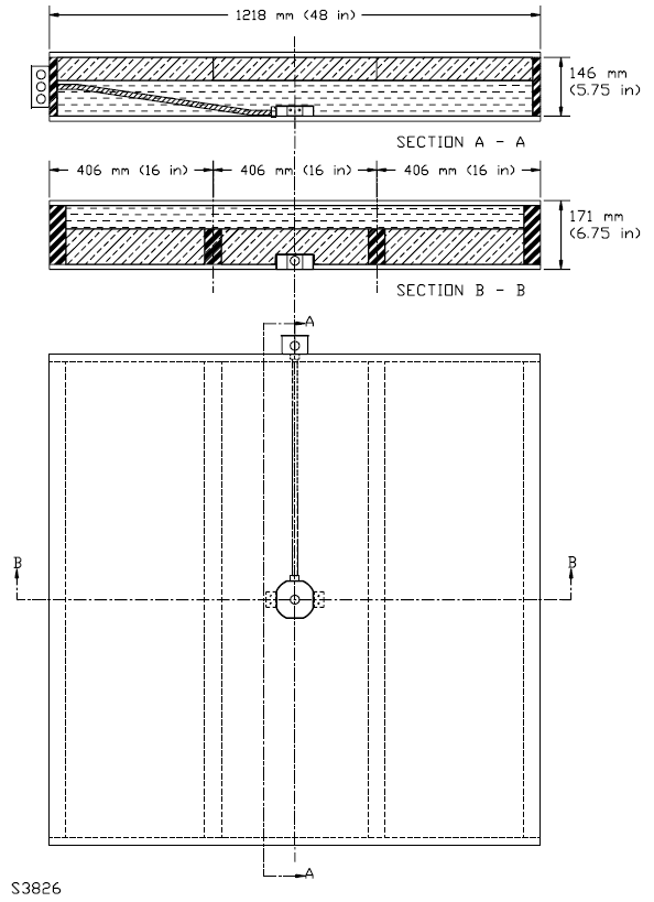

UL 테스트 설정은 경목 구성과 동일한 치수를 사용하지만 솔리드 목재 기준 대신 UL 테스트 상자를 사용합니다. 이 테스트 구성을 사용하여 실제 테스트를 매우 유사하게 모방할 수 있습니다.
UL 1598 사양에 지정된 대로 벽 테스트 설비를 생성합니다.

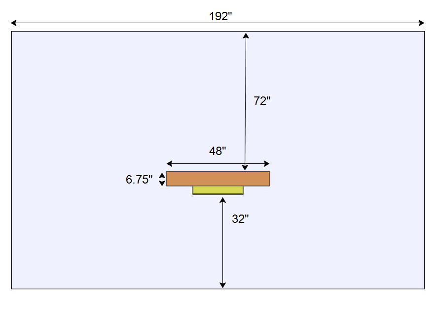

공기 체적으로 테스트 설비를 감쌉니다. 테스트 설비 주변의 공기 체적은 다음 치수를 연장합니다.

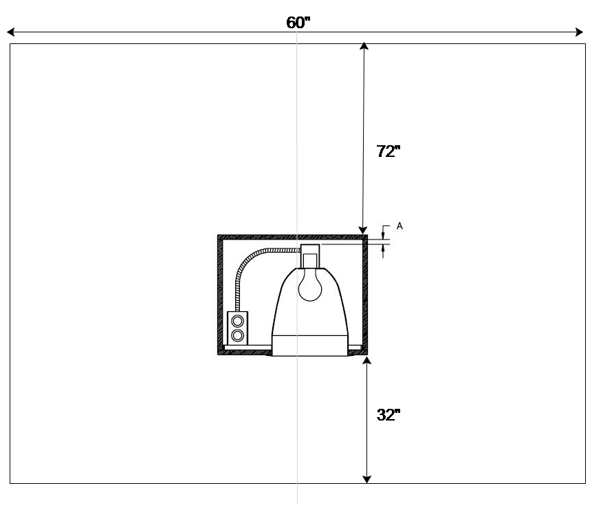

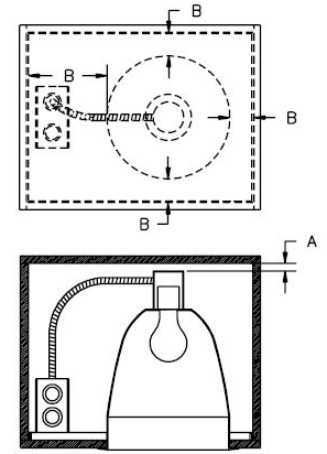

매입형 천장 조명을 시뮬레이션하는 권장 방법은 매입형 천장에 대해 UL 테스트 설정을 사용하는 것입니다. UL 테스트 상자는 이 테스트 구성을 사용하여 실제 테스트를 매우 가깝게 모방합니다.
UL 1598 사양에 설명된 지침에 따라 테스트 설비의 CAD 모형을 생성합니다. 1/2인치 합판, 1/2인치 틈새(아래의 치수 A 및 B)를 사용합니다. 위쪽 도면은 평면도를 보여 줍니다. 아래쪽 도면은 측면도를 보여 줍니다.
