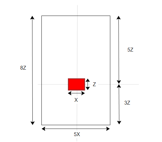

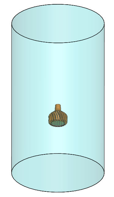

공기 기둥
전구 주변에 원통형 엔클로저를 구성하고 엔클로저 내에서 수평으로 중앙에 배치합니다. 엔클로저의 크기는 아래 그림과 같이 장치의 크기를 기준으로 계산해야 합니다.
전구의 다른 방향을 모델링하려면 전구 대신 에어 실린더의 방향을 수정합니다. 그러면 한 방향에 대해 작성된 요약 도면요소(점, 평면, XY 플롯)를 결정 센터에서 다른 방향의 결과를 비교하는 데 사용할 수 있습니다.

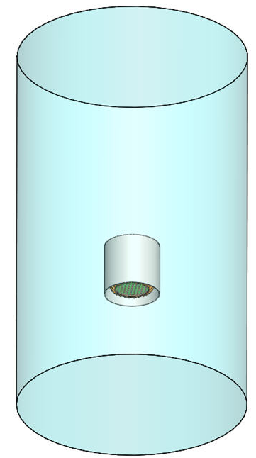

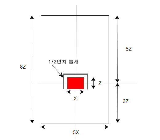

캔 엔클로저
캔은 전구 주위의 기류를 제한할 수 있고 설치된 성능을 더욱 정확하게 예측할 수 있습니다.
