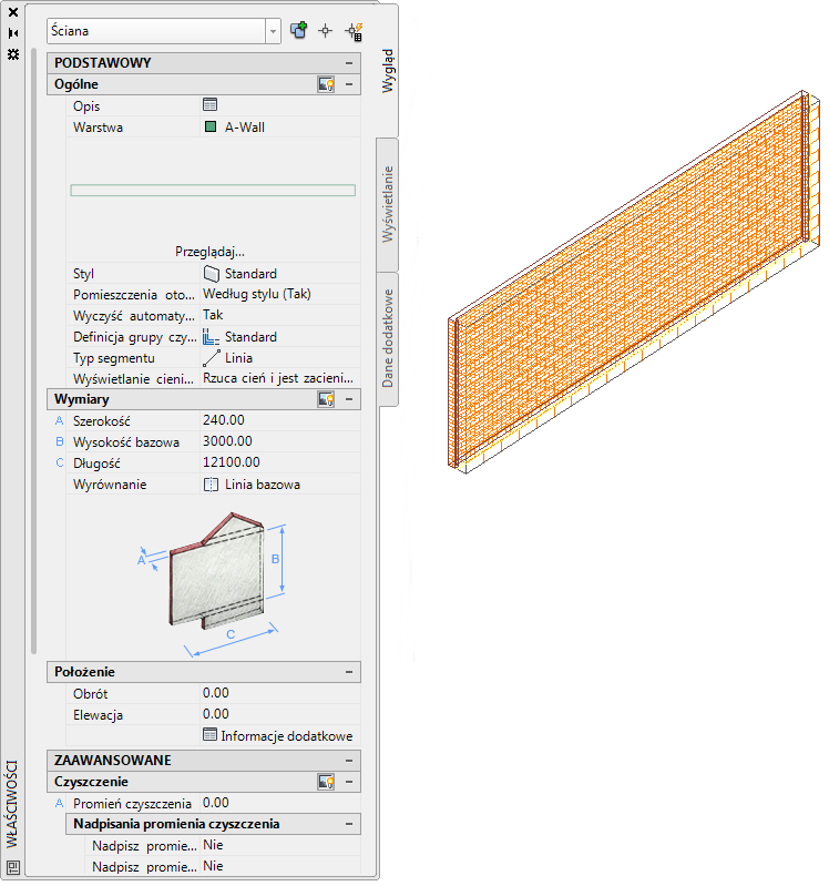

Ściana w programie AutoCAD Architecture
Podczas importowania do programu AutoCAD Architecture zachowywane są następujące właściwości ściany programu Revit:
Do importowanej ściany dodawane są następujące właściwości:

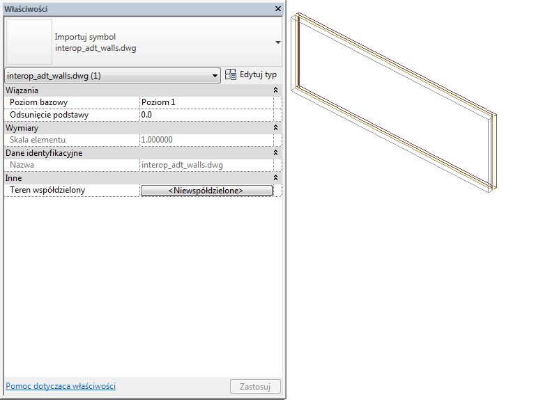

    Zaimportowany rysunek zostanie wyświetlony jako pojedynczy symbol importu.

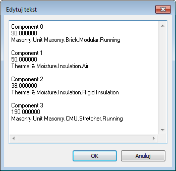

  4. Aby uzyskać więcej informacji o importowanych obiektach, wybierz symbol importu i kliknij kolejno kartę Zmień | <nazwa pliku>panel Importowany element (Zapytanie) i wybierz bloki ścian do zapytania.
    Opcja zapytania umożliwia wyświetlenie typu obiektu, nazwy bloku (identycznej z nazwą importowanego rysunku), warstwy i nazwy stylu, jeśli są przypisane do danego elementu.

    Uwaga: Importowany rysunek można rozbić lub rozbić częściowo. Aby pracować z importowanymi obiektami konstrukcyjnymi, przeprowadź rozbicie częściowe.
  5. Kliknij kolejno kartę Zmień | <nazwa pliku>panel Importowany elementlistę rozwijaną Rozbij (Rozbij częściowo).
    Częściowe rozbicie importowanego rysunku umożliwia wyświetlenie właściwości pojedynczych obiektów.
    Częściowo rozbita ściana programu AutoCAD Architecture w programie Revit
