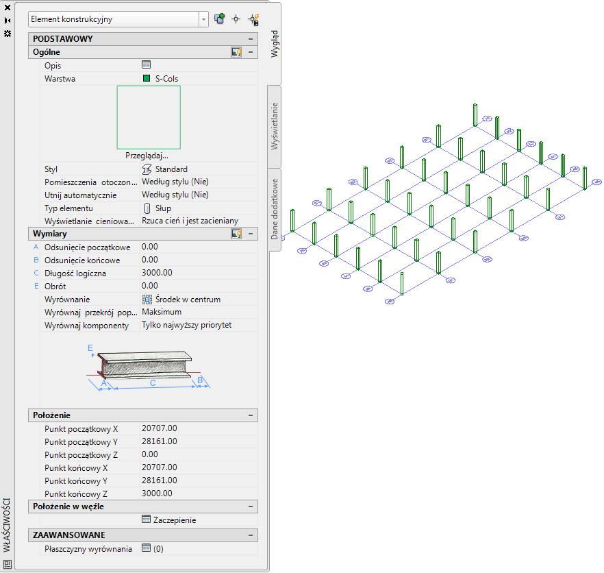

Słupy w programie AutoCAD Architecture

Importowanie elementów konstrukcyjnych z programu AutoCAD Architecture

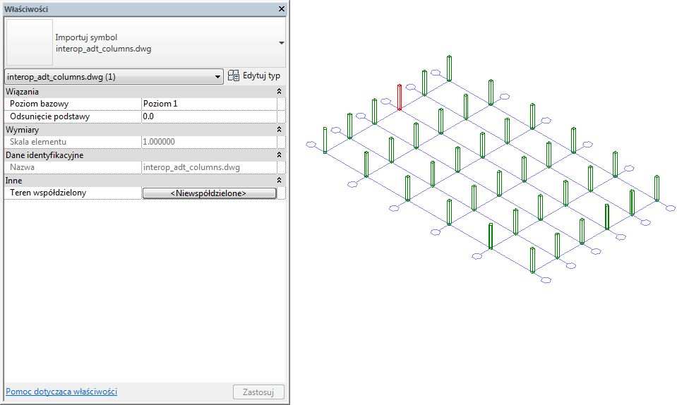

    Zaimportowany rysunek zostanie wyświetlony jako pojedynczy symbol importu.
  4. Aby uzyskać więcej informacji o importowanych obiektach, wybierz symbol importu i kliknij kolejno kartę Zmień | <nazwa pliku>panel Importowany element(Zapytanie) i wybierz bloki elementu konstrukcyjnego do zapytania.
    Opcja zapytania umożliwia wyświetlenie typu obiektu, nazwy bloku (identycznej z nazwą importowanego rysunku), warstwy i nazwy stylu, jeśli są przypisane do danego elementu.
    Aby zakończyć pracę w trybie Zapytanie, naciśnij klawisz Esc.
    Uwaga: Importowany rysunek można rozbić lub rozbić częściowo. Aby uzyskać dostęp do obiektów tylko do odczytu programu AutoCAD Architecture, przeprowadź rozbicie częściowe.
  5. Kliknij kolejno kartę Zmień | <nazwa pliku>panel Importowany elementlistę rozwijaną Rozbij(Rozbij częściowo).
    Częściowe rozbicie importowanego rysunku umożliwia wyświetlenie właściwości pojedynczych obiektów.
    Częściowo rozbite słupy programu AutoCAD Architecture w programie Revit
