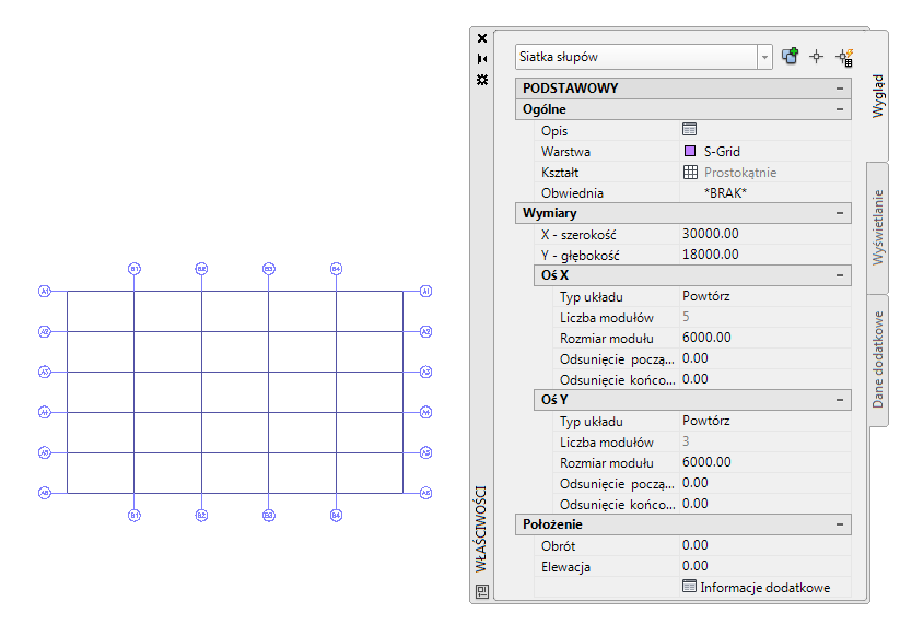

Siatki to konstrukcje używane do zakotwiczenia konstrukcyjnych słupów, przęseł i stężeń. Siatki mogą być tworzone w programie AutoCAD Architecture, importowane do programu Revit i przekształcane na siatki programu Revit.
Osie słupów w programie AutoCAD Architecture
Następujące właściwości osi programu AutoCAD Architecture są zachowywane podczas importowania do programu Revit:
Do zaimportowanej osi dodane są następujące właściwości:
