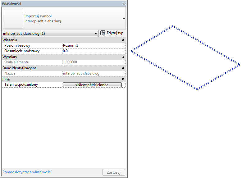

    Podczas importowania pliku DWG/DXF do programu Revit można importować wszystkie warstwy, wszystkie widoczne warstwy lub wybrane warstwy. Po zaimportowaniu poszczególne warstwy mogą być w każdej chwili usunięte z programu Revit.
    Zaimportowany rysunek zostanie wyświetlony jako pojedynczy symbol importu.

    Częściowo rozbita płyta stropowa programu AutoCAD Architecture w programie Revit
