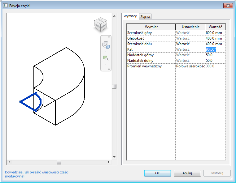

Narzędzie Edytuj część umożliwia otwarcie okna dialogowego Edycja części. W tym oknie dialogowym można edytować wymiary i złącza części produkcyjnej. Można modyfikować tylko właściwości skojarzone ze złączami, które nie są połączone z inną częścią.
Możesz edytować część przed umieszczeniem poprzez wybranie jej z palety części produkcyjnych MEP. Można również edytować część po umieszczeniu w obszarze rysunku. Narzędzie Edycja części jest niedostępne dla podwieszeń.
  1. Wybierz część, którą chcesz edytować.
  2. Kliknij kolejno kartę Zmień | Umieść część produkcyjnąpanel Opcje(Edytuj część).
  3. Wskazówka: Można również dwukrotnie kliknąć część, aby ją edytować.
    Panel podglądu wyświetla edytowane części. Użyj narzędzia nawigacyjnego ViewCube, aby zmienić orientację części w panelu podglądu.
  4. W oknie dialogowym Edycja części edytuj właściwości na karcie Wymiary lub Łączniki. Można na przykład edytować wartość kąta dla promienia wygięcia.
  5. Kliknij przycisk Zastosuj, aby wyświetlić zmiany.
  6. Kliknij przycisk OK, aby zapisać zmiany.
