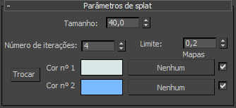

Salpico é um mapa 3D que gera um padrão de superfície fractal que é útil como um mapa Cor difusa para criar um padrão semelhante a tinta salpicada.
Mapa Salpico usado para padrões em sorvete
As dimensões relativas dos salpicos de tinta. Use para fazer os salpicos correspondem à geometria. Padrão = 40.
O número de vezes que a função fracionária é avaliada. Quanto maior o número, maior o detalhe dos salpicos, mas maior o tempo de cálculo. Padrão=4.
Determina que quantidade de Cor n.º 1 é misturada com Cor n.º 2. Em 0, somente é exibida a Cor n.º 1; em 1 somente é exibida a Cor n.º 2. Padrão=0,2.
Troca os dois componentes de cor.
A cor de fundo.
A cor dos salpicos de tinta.
Para alterar uma cor, clique em uma das amostras e use o Seletor de cores que abre.
Clique para atribuir um mapa para substituir um dos componentes de cor. Alterne cada mapa com a respectiva caixa de seleção (quando desativado, o mapa Salpico reverte para o componente de cor associado).
