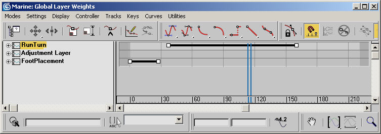

  1. No menu suspenso Gerenciador de camadas, clique em (Dope Sheet: Faixas de camada). As camadas são exibidas como trilhas individuais.
    Vista de faixas
  2. As faixas para as camadas podem ser comprimidas, alongadas e movidas como de costume no 3ds Max. Elas também podem ser invertidas.
A faixa para uma camada é especificada pelo primeiro e último quadro-chave em qualquer trilha para qualquer peça do rig. Se uma faixa se estender antes do início ou além do fim da animação, um dos ossos do rig poderá ter quadros-chave anormais. O 3ds Max cria um quadro-chave no quadro 0 sempre que você cria quadros-chave (utilizando Chave automática) de um objeto pela primeira vez. Isso pode criar um quadro-chave indesejado.
Sempre que você usa Vistas de faixas para editar quadros-chave em uma camada, todos os quadros-chave no rig são movidos. Você pode ver isso claramente selecionando um osso com quadros-chave e, em seguida, editando a barra de faixas de camada.
Nota: Se você tiver uma restrição em uma camada, ela poderá fazer com que a Vista de faixas se estenda ao infinito. Você ainda pode usar a Vista de faixas para mover quadros-chave, mas não é possível ver o tempo de início e fim da camada.

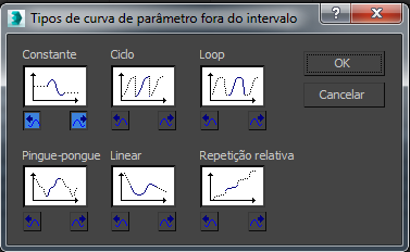

Definir opções de ciclo para uma camada
Para acessar as opções de ciclo para esta camada, clique no botão Tipos fora do intervalo da curva de parâmetros.
Você pode ter uma animação em uma camada que você desejaria repetir de alguma forma. Isso pode ser uma simples ação, como um movimento respiratório no tórax ou durante um ciclo de caminhada. É possível usar a vista de faixas para definir as opções de ciclo para toda a camada.
Lembre-se de que cada controlador no rig tem ciclos separados, portanto, para fazer com que toda a camada execute o ciclo ao mesmo tempo, você pode querer definir a faixa de tempo manualmente (consulte a seguir).

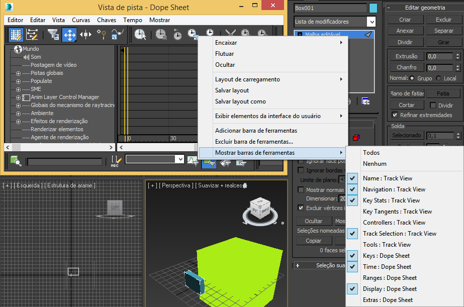

Para usar faixas de posição em uma camada de animação:
  1. No modo Dope Sheet, clique com o botão direito do mouse na área da barra de ferramentas da Vista de faixa.
  2. No menu, selecione Mostrar barras de ferramentas Faixas: Dope Sheet.
    O 3ds Max abre a barra de ferramentas Faixas.
  3. Clique em (Faixas de posição).
  4. Edite a faixa da camada como de costume.
Nota: Depois de definir a camada para ajuste manual da faixa pela ativação de Faixas de posição, não mais é possível mover os quadros-chave no tempo. Isso acontece porque, quando você move a barra de faixas, na verdade, está sendo movido o tempo do ciclo do seu controlador e não os quadros-chave reais. Se você precisar mover os quadros-chave novamente, será possível reacoplar as faixas clicando no botão Reacoplar faixas (consulte a seguir).
